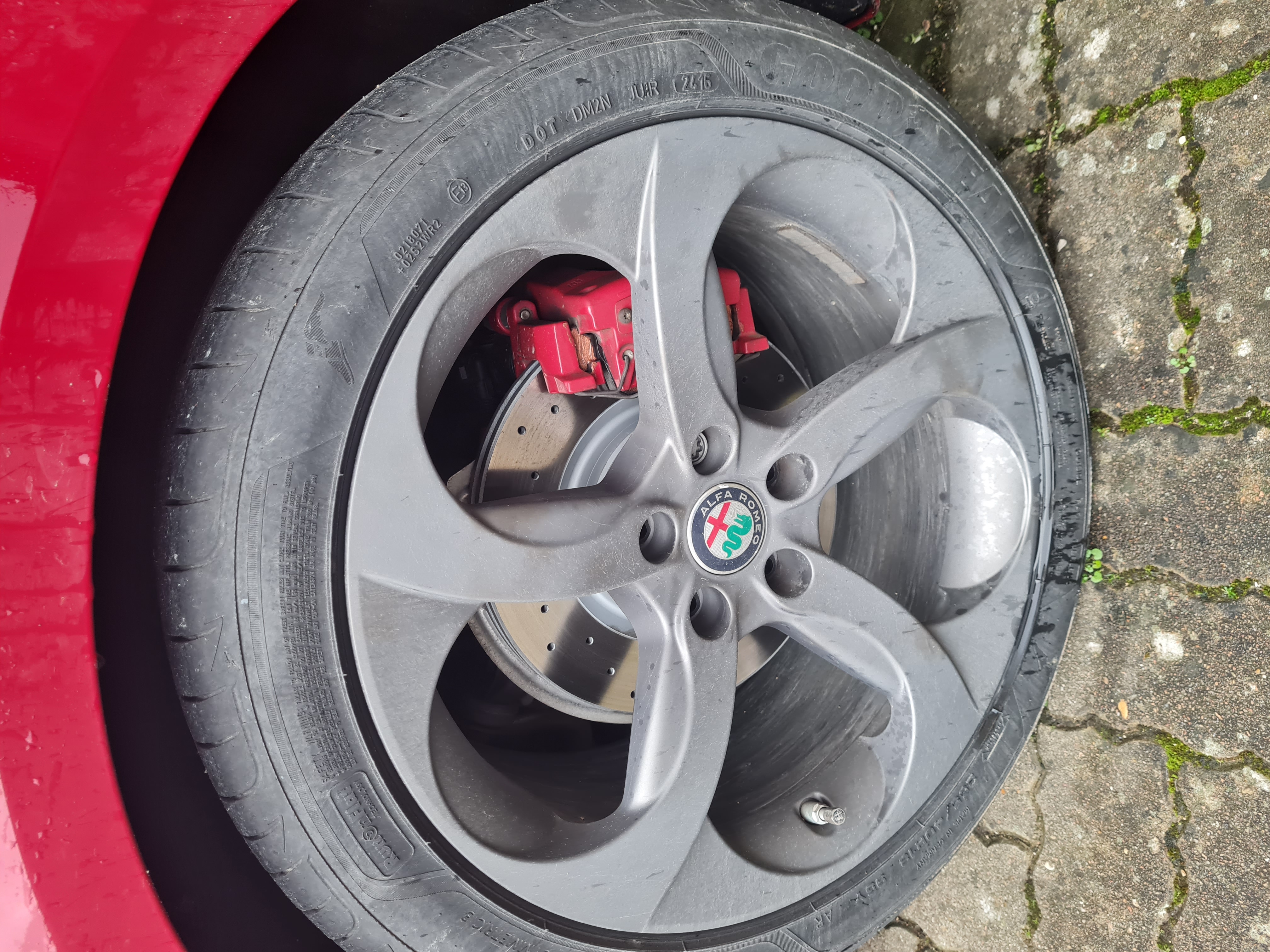

Je confirme, rien de particulier. J'ai remplacé disques et plaquettes le week-end dernier. Le frein de parking se désactive en rentrant dans le menu réglage et mettre sur off le frein de parking. Torx de 55 mâle pour démonter l'étrier avant et torx femelle pour le support d'étrier ar.

xiknalkan a écrit :
mer. 3 févr. 2021 17:05
20210202_163258.jpgBonjour.
Quelles sont les références et où les as tu commandées , cela peut servir aux autres utilisateurs :wink:

Pièces commandées sur autodoc
