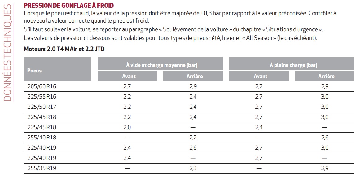

Salut,
moi j'ai une Sport Edition en Q4 avec les 19" Scuro Performance donc en 225-40-19 AV et 255-35-19 AR
Je te donne les pressions de pneus du manuel.
Voila
Voila
- Fichiers joints
- pressions pneus.jpg (164.18 Kio) Vu 13611 fois

Re: Pression de gonflage des pneus
Lors des révisions, Alfa Romeo me gonfle à 2.3/2.4 le tout...(j'ai des 225Av et 255 Ar en 18")
j'imagine qu'ils suivent les préconisations constructeur;
L'idéal reste d'adapter la pression a son véhicule.
Commencer par mettre la pression donnée par le constructeur, et ensuite adapter en fonction de l'usure des pneus.
Si plus usé au centre du pneu, diminuer la pression, et si plus usé sur les extérieurs, augmenter la pression.
Si l'usure est uniforme, ben on ne change rien
pour ce qui est de l'usure uniquement sur un des cotés du pneu, la c'est une question de géométrie, mais ca, c'est une autre histoire
