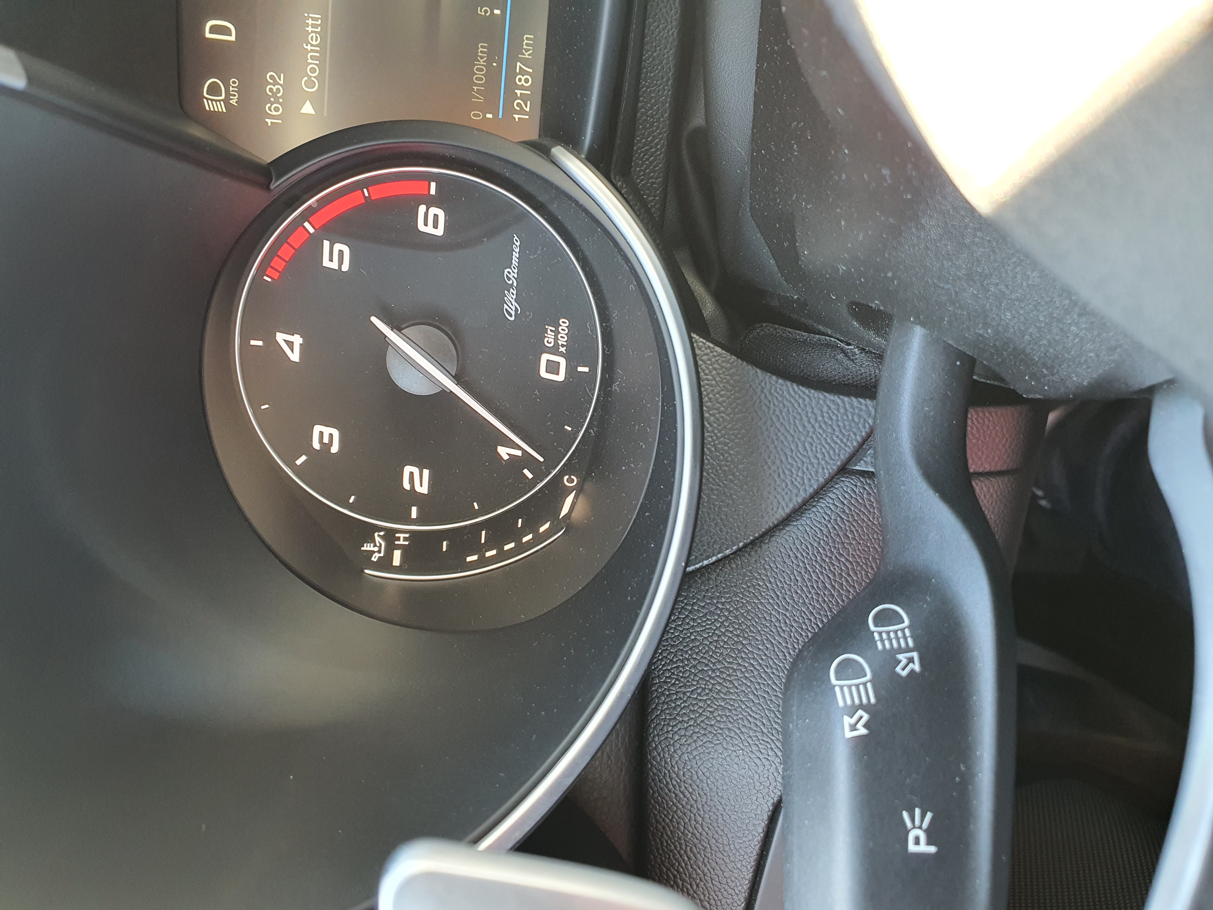

Bonjour à tous,
ayant une Giulia Sport Edition AT8 Q4 de Mai 2019, je me posé la question : est-ce que c'est normale que la voyant de température à gauche monte d'un cran dans les embouteillages ?
Je pensais au début que c'était la température de l'eau comme sur mon ancienne Giulietta et GT, mais non sur la Giulia c'est la température de l'huile.
Je m'explique, j'habite en ile de France, en ce moment j'utilise ma Giulia pour aller bosser, coincé dans les embouteillages au bout d'un certain moment un cran monte au niveau de la température (voir photo) , puis des que je roule de nouveau hop il baisse de suite.
Quelqu'un à déjà eu ca ?

Message par sergio39 » ven. 29 mai 2020 21:29
Salut Hervé , ben tu vois , j’étais persuadé aussi que c'était la T°d'eau.
Sur la mienne , jamais vu grimper , même l’été dernier avec plus de 40°, canicule 2019...
après y'a t'il un impact entre moteur diesel /essence ?

Message par Zebio » dim. 31 mai 2020 07:43
Je découvre aussi que c’est la température d’huile
Comme Sergio j’ai jamais remarqué cela sur mon Stelvio diesel

Message par alfa166gtv » lun. 1 juin 2020 18:38
Sur l'essence, hiver j'ai 3 barres sauf embouteillage ou arsouille et l'été j'ai 4 barres d'office.

Message par ontheroad » jeu. 4 juin 2020 19:50
Ca me parait logique. Etant donné la présence d'un échangeur de temperature eau/huile ( destiné à mieux refroidir l'huile moteur en cas d'utilisation intense…) , la température d'eau augmente dans les embouteillages….et communique ses calories à l'huile.

Message par bgnarnaud » dim. 30 août 2020 10:25
Pour vous "rassurer", quand j'ai poussé ma Giulia dans ses retranchements sur circuit, par une journée où il faisait 35°C, le voyant de température est monté au 3/4, c'est à dire 6 barrettes.
Au vu de la température dans l'habitacle j'avais mis la clim mais la voiture l'a coupée d'elle même quand la température est arrivée au 3/4.
Quand j'ai refroidi le moteur, elle s'est remise en marche. L'ordinateur de la voiture fait donc attention à ce qu'il se passe pour ne pas casser le moteur...
