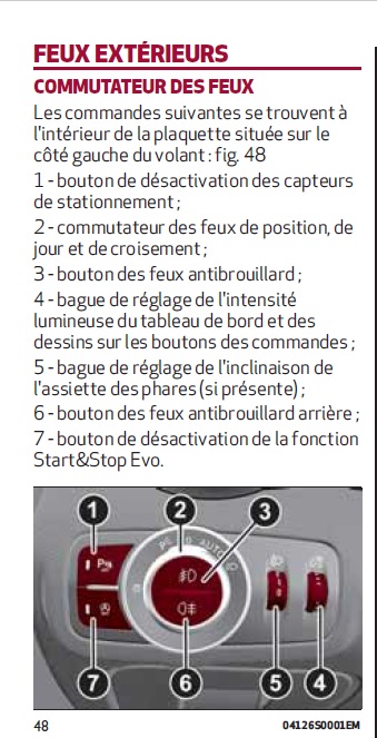

Bonjour à tous,
pour le moment je ne m'en suis pas encore servie, habitant sur l'ile de France (92) c'est quand même assez rare qu'il y est du brouillard.
Bref, voici ma question, j'ai donc une Giulia Sport Edition AT8 Q4 de Juin 2019 et je ne sais pas comment mettre les antibrouillards avant.
J'ai les Bi-Xénon 25w.
Sur le manuel ils font voir le bouton avec l'antibrouillard av et arr. (voir photo)

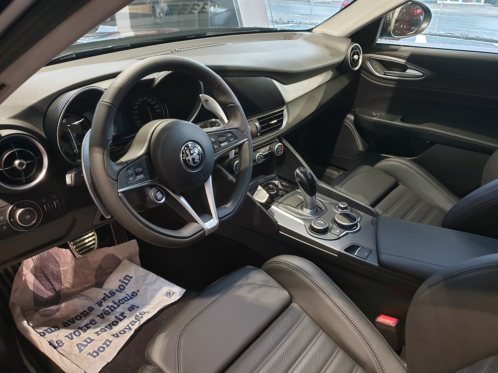

Moi j'ai un seul bouton pour l'arrière(voir 2eme photo)
Tout est en auto, j'ai l'éclairage dans les virages à basse vitesse, alors j'aimerai comprend le fonctionnement, ils se mettent automatiquement ?
Bizarre ... Non, j'ai beau lire le manuel dans tout les sens …. je ne comprend pas.

Si tu n'as pas le bouton, c'est que tu n'as pas les anti-brouillards avant.
L'éclairage latéral à faible vitesse est fait par des leds dédiées dans les phares, pas par des AB comme sur la plupart des autres voitures :wink:

effectivement pas d'AB avec les bi xénons
Re: Anti-brouillard
Message par F1sport » mer. 12 févr. 2020 11:51
Oui je me suis renseigné, effectivement quand on à les bi-xénon 25w ou 35w pas d'antibrouillard.
Comme ma Giulia est équipée de l'éclairage adaptatif, c'est elle qui gère toute seule.

Pas d'antibrouillards sur les 25/35W bi xenon des Giulia. ils sont assez puissants pour s'en passer. concernant l'éclairage adaptatif, il est intégré directement.
les anti-brouillards sont présents sur les modèles avec phares Halogènes.
