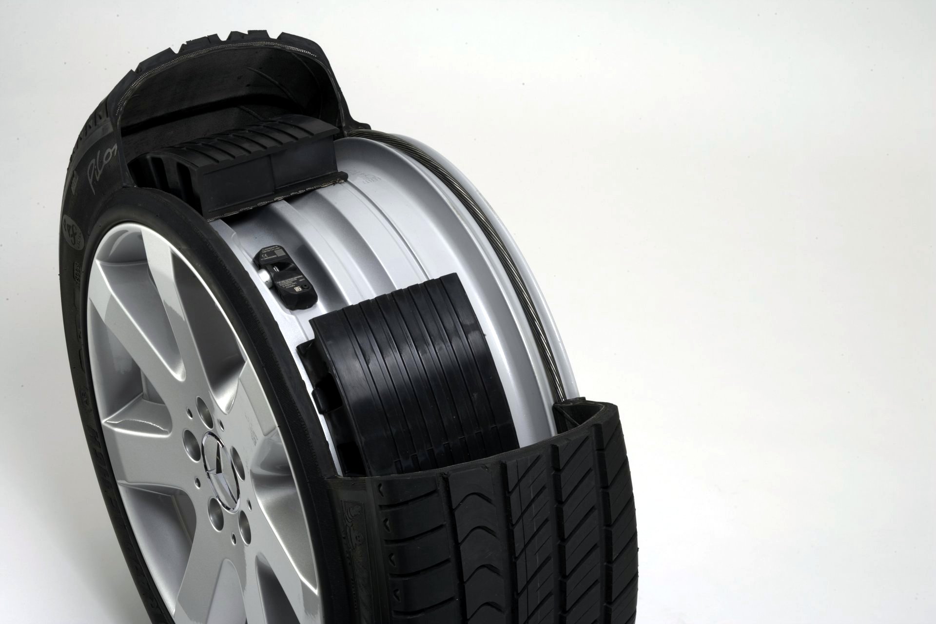

Je pense que tu ne peux pas, les jantes sont faites pour êtres équipé de Run-flat, tu ne peu pas monter d'autre pneus dessus.
Enfin je pense vu qu'il y a un bande de roulement sur la jante pour que le pneu puisse roulé a plat ..

Ca doit etre possible de l'enlever cette bande de roulement, non?
J'ai pas l'impression que ce soit des jantes spécifiques pour les run flat...

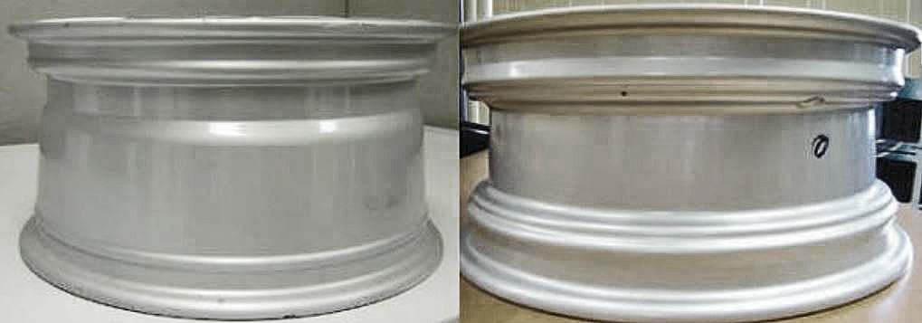

Est-il possible de monter des pneus classiques sur des jantes pour pneu Runflat ?
Attention, le type de pneumatique est spécifié par le constructeur, il est interdit de procéder à un changement ou une modification susceptible de modifier les caractéristiques techniques (art R321-16 du code de la route).
Ainsi, si le véhicule est homologué avec des pneumatiques RFT, il est obligatoire de continuer à l’équiper en pneus RFT. Dans le cas contraire, les pneumatiques RFT ne peuvent pas être montés sur le véhicule.
Avec une autorisation spéciale du constructeur automobile, il est éventuellement possible de remonter des pneumatiques normaux à la place des pneumatiques runflat tout en gardant les jantes d’origines, même si ces dernières étaient prévues à la base pour recevoir des pneus runflat.
Les différences entre les jantes
La photographie comparative montre que la jante aluminium pour pneu runflat possède un rebord plus important et plus en relief. Ce rebord a pour but d’éviter au pneu de se déjanter en cas de crevaison. Le principe restera le même pour un pneumatique conventionnel.

et bien j'irai dormir moins bête ce soir
je ne savais pas que c'était des jantes spécifique.
Merci pour l'info
Merci pour l'info

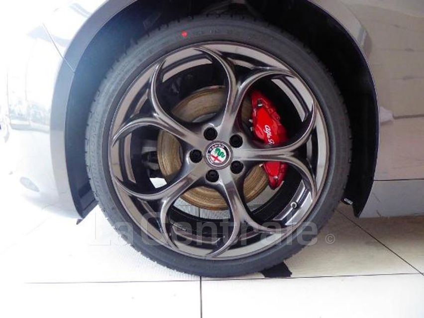

Bon ben désolé de mettre un coup de pied dans la fourmilière comme on dit , mais j'ai quatre TOYO non runflat sur ma GIULIA donc c'est possible , et aussi ; le ripage est bien présent.
j'ai ce modèle de jante :

Re: Remplacement des pneus
oui, bien sur, parce que ce ne sont pas des jantes pour runflat
c'est l'un ou l'autre en fonction de ce qui a été demandé a l'achat.
Ce qu'on dit ici, c'est que passer d'un a l'autre sans changer les jantes, c'est pas faisable
PS: en passant, j'aime beaucoup ce modèle de jantes aussi
