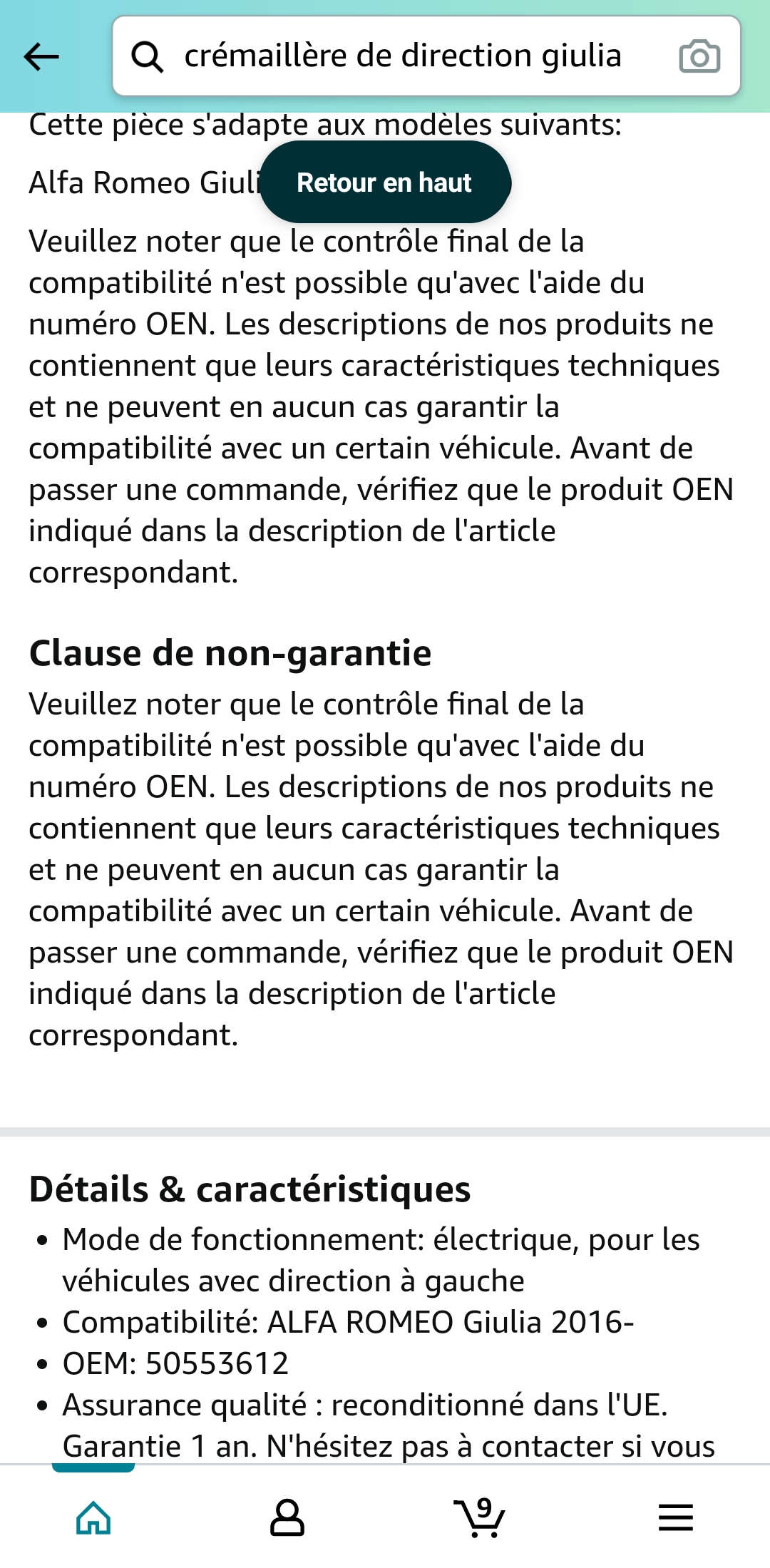

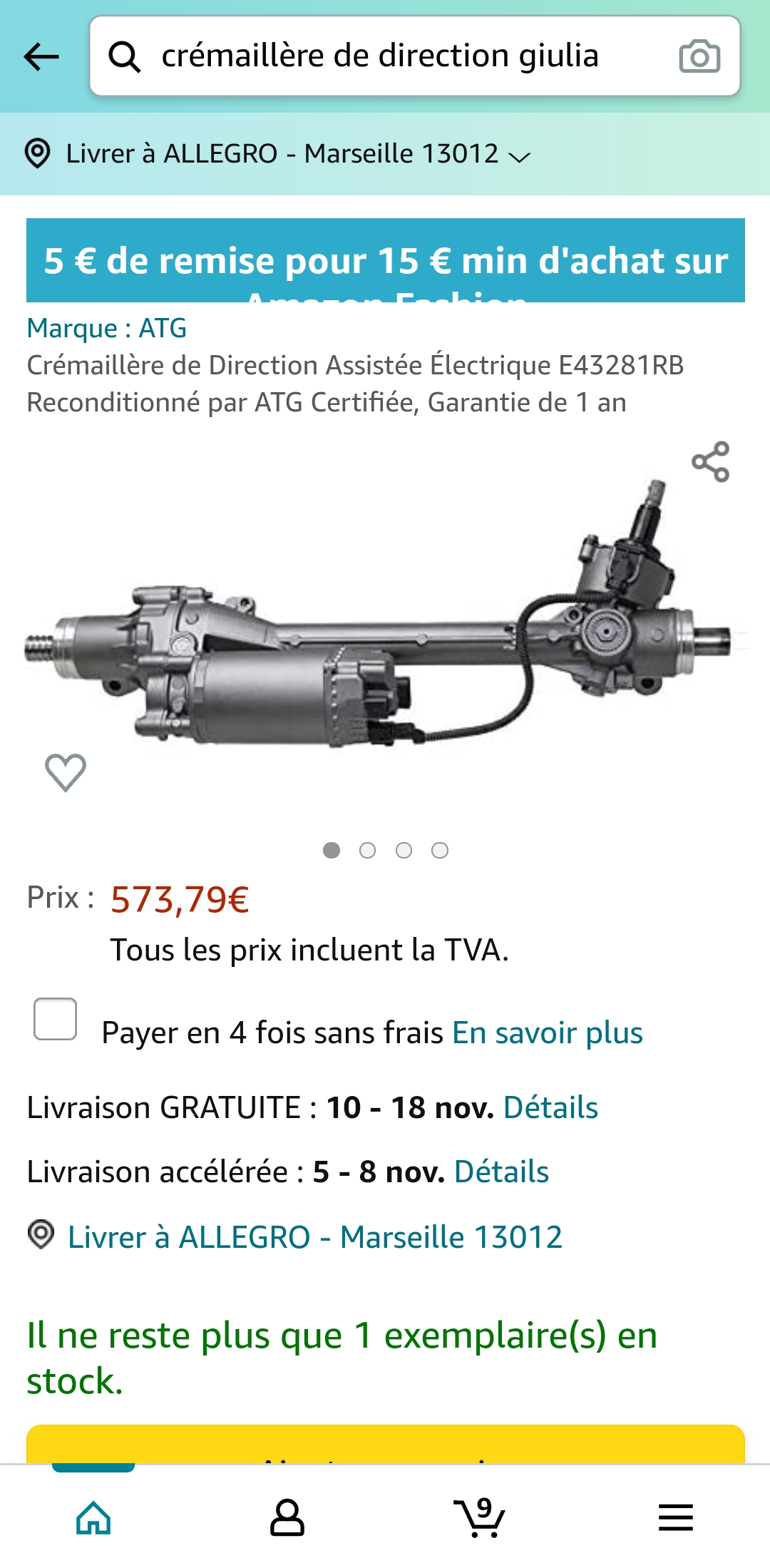

J'ai trouvé une crémaillère reconditionné par ATG sur Amazon qui correspond à la guilia .elle n'est pas adaptable c'est vraiment l'original...
C'est bien moins cher et me semble être une bonne option pour eviter de payer 2700€ 😭 j'en avais trouvé une autre a 200 euros en casse mais elle ne m'inspirait pas confiance du tout.
Vous en pensez quoi?
Merci et bon dimanche 👍

À noter que celle indiquée sur le devis de la concession c'est également de l'échange standard, une reconditionnée.

As tu des refs d'indiqué sur sur ton devis? Pour être sur de ne pas me tromper...
Merci pour ton aide 😉

Il n'y a pas de référence indiquée sur le devis.
