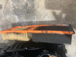

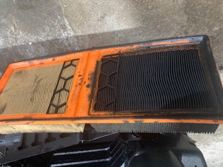

Bonjour et bonne année les amis Alfistes, lors de mon dernier entretien sur ma Giulia 2.2D de 80.000km mon filtre à air était plein de huile moteur sur 40% de la surface. Sinon aucun problème de puissance ou de consommation. Quelqu’un a une idée de l’origine de ce problème ? Merci à vous.

J'ai fait la même découverte à l'entretien des 100 000... Rien a signaler d'autre, pas de conso excessive, bref RAS sauf le turbo qui a pris du jeu dans la turbine... j'ai procédé au changement du turbo (Garett) par un garett également.

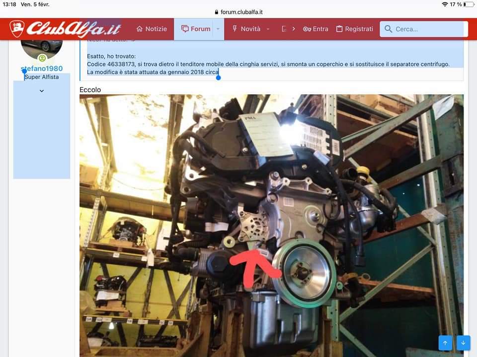

Salut, mon garagiste dit qu’il faut simplement changer le filtre de vapeur d’huile. Il se trouve derrière le cache de la distribution.
Il me disait qu’il n’y a presque jamais de problème sur le turbo de la Giulia.
Ton turbo faisait du bruit ? Le mien pas du tout. Comment tu as fait le diagnostic et combien ça coute un turbo sur le 2.2?
A 100.000 je fais la distribution et je change le filtre de vapeur d’huile, espérons que ça règle le problème.

Le filtre à air moucheté d'huile est un problème connu sur les Giulia, et résolu courant 2018. C'est en effet le recyclage des vapeurs d'huile qui en est le responsable.

Peux tu nous faire une photo de l’emplacement.

Pour ce qui me concerne pas de bruit de turbo mais du jeu dans la turbine. J’ai également changer le filtre blow-by qui se situe derrière le galet tendeur de courroie a cote de la distribution.
Également appelé séparateur centrifuge. Il est à faire tout les 100 000 en même temps la distribution.
