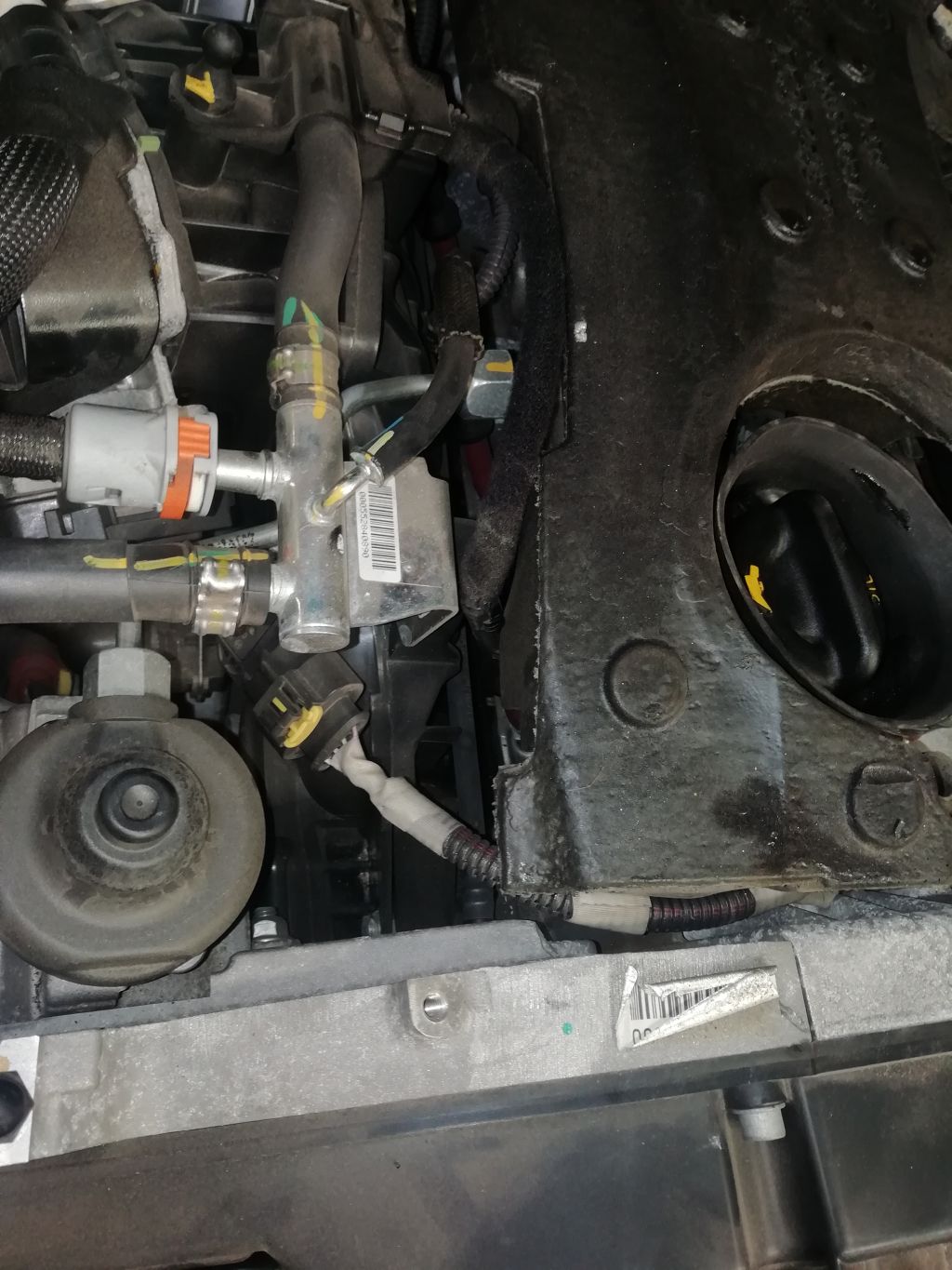

Un matin de septembre mon épouse part au travail et me dit que le voiture ratatouille et fume blanc, je constate en effet le problème et lui dit d'aller travailler en étant prudente et que je regarderais le soir. Au retour du travail, elle m'appelle pour me dire que la température de l'huile est à 8 barrettes elle est donc arrêtée sur une aire de repos à quelques kms de la maison. Je me rends sur place et constate que :
- radiateur et vase d'expansion sont vides
- Niveau d'huile beaucoup trop haut
- Voyants défauts allumés
Je décide donc de faire rapatrier la voiture vers le garage de mon village, le garagiste qui est un ami m'appelle le lendemain en me disant qu'il ne comprenait pas ! Il pensait que l'échangeur huile / eau était défaillant.
Du coup avec son autorisation j'ai pris les choses en main et squatté un pont pour analyser tout ça tranquillement. Après mise ne pression du circuit de refroidissement j'ai pu constater que le liquide de refroidissement tombait dans le carter inférieur. :shock: restait à savoir par où ça passait en démontant la canalisation de liaison interco collecteur d'admission j'ai pu constater que la sortie de la vanne EGR pissait l'eau. :?
La panne était donc claire la vanne EGR a un passage entre l'eau et les gazs :shock: :? :shock: ::o et on ne parle pas d'une petit fissure qui laisse passer un tout petit peu de flotte, mais bien d'un passage important :?
Après avoir démonté les bougies j'ai fait tourner le moteur en amenant directement l'énergie au démarreur sans aucun autre circuit en route 8-)
Autant dire que ce fut un geyser de flotte ! ::o
Une telle quantité d'eau avait elle détruit le moteur ??? :?
J'ai donc mesuré les compressions qui m'ont donné des résultats convenables :)
La vanne EGR est peu accessible et nécessite surement la dépose du collecteur d'admission et d'une tournée d'autres pièces, elle est sous tout ça !
Ne sachant pas si le moteur était viable J'ai donc pris la décision de schunter la vanne EGR au grand dam des mécanos du garage qui me disaient tu te rends compte sur une voiture presque neuve ... :fou:
Pour schunter la vanne EGR j'ai fabriqué 2 plaques en tôle provenant de la carcasse d'un vieux four ménager :oops: l'une obstrue la liaison entre l'échappement et la vanne et l'autre la liaison entre la vanne et l'admission ainsi plus de risque de voir de l'eau rentrer dans le moteur :)
Pour ce faire il faut tomber le FAP et quelques autres pièces y'a pas beaucoup de place mais ça se fait bien :wink:
J'ai démonté les 2 connectiques des durites de LDR sur la vanne et je les ai reliées, via une durite coudée et des colliers serflex.
Après avoir nettoyé l'échangeur qui était plein de flotte, testé le circuit de refroidissement en pression, fait tourner au démarreur le moulin en le gavant de WD40 j'ai remis de l'huile et démarré le bestiau.
Au départ une des soupapes d'admission fermait mal, mais assez rapidement le moteur s'est remis à tourner normalement. :)
J'ai refait une vidange huile dès le lendemain du redémarrage après quelques dizaines de kms. Ca fait plus d'un mois que la voiture tourne comme ça et depuis tout va bien j'ai de temps en temps un défaut furtif de débit d'air mais sinon tout va très bien.
Il est difficile de dire si à long terme cette solution est viable, pour ma part j'en suis quasi convaincu et je vous tiendrais au courant si vous le souhaitez.

Dans l'immédiat tout fonctionne très bien comme cela, il semble en effet que cette panne ne soit pas courante, donc si je remplace l'EGR j'ai peu de chances que ça se reproduise. :roll:
J'ai tout de même été étonné du niveau d'encrassement du papillon d'admission pour une voiture de 45 000 kms on aura beau dire la vanne EGR est une aberration mécanique alors si ça fonctionne comme ça :arrow: :)
