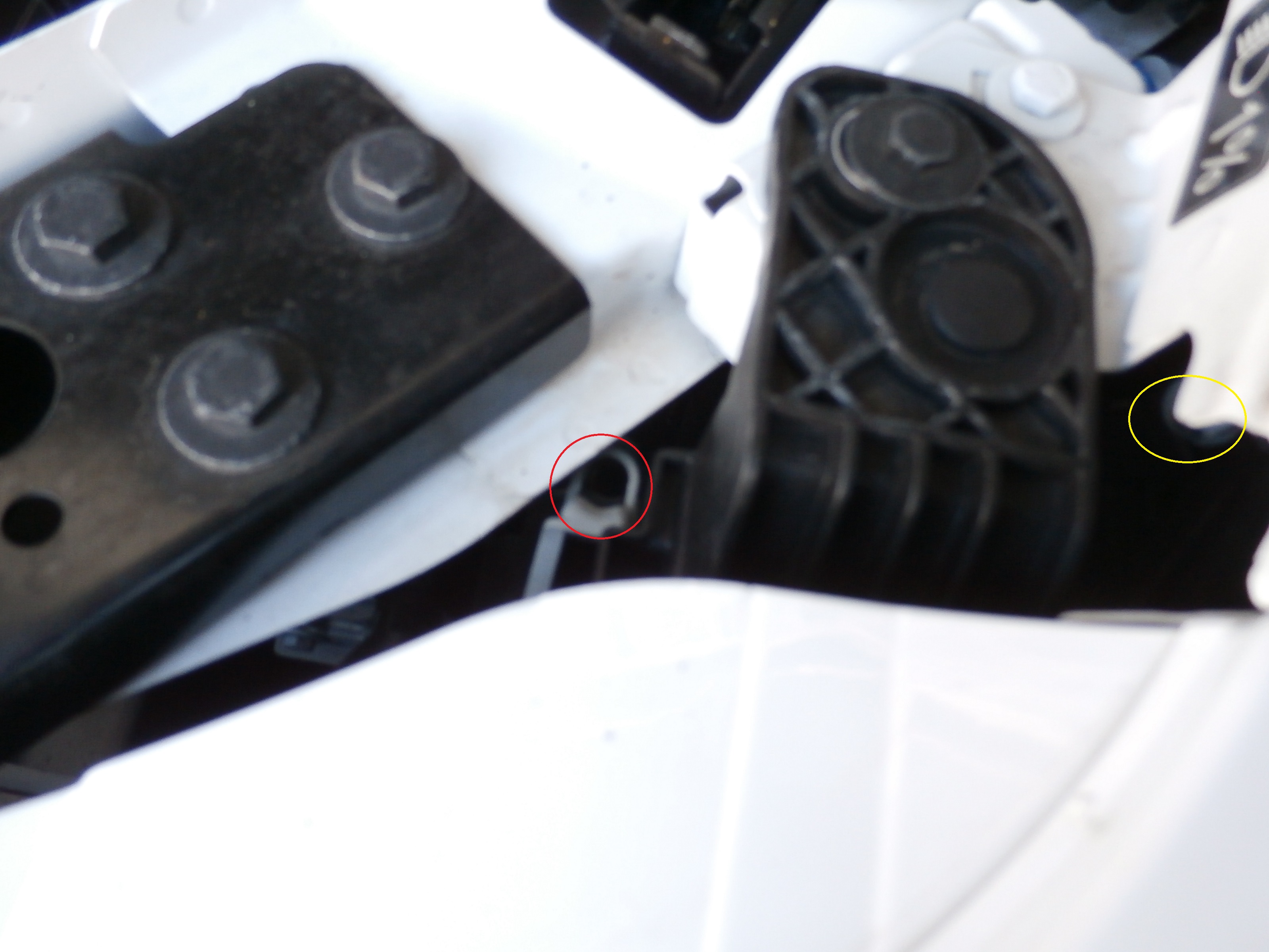

Alors règlage de base hauteur des feux (xenon 35w directionnel) fait ce soir !
Il y à 2 vis creuse plastique blanche, pour clefs 6 pans, on y accède avec un très long tournevis pour la hauteur et avec un normale pour le réglage latéral, ça va être dur de vous expliqué où c est , pouvez vous me dire comment insérer des photos ici je n y arrive vraiment pas….

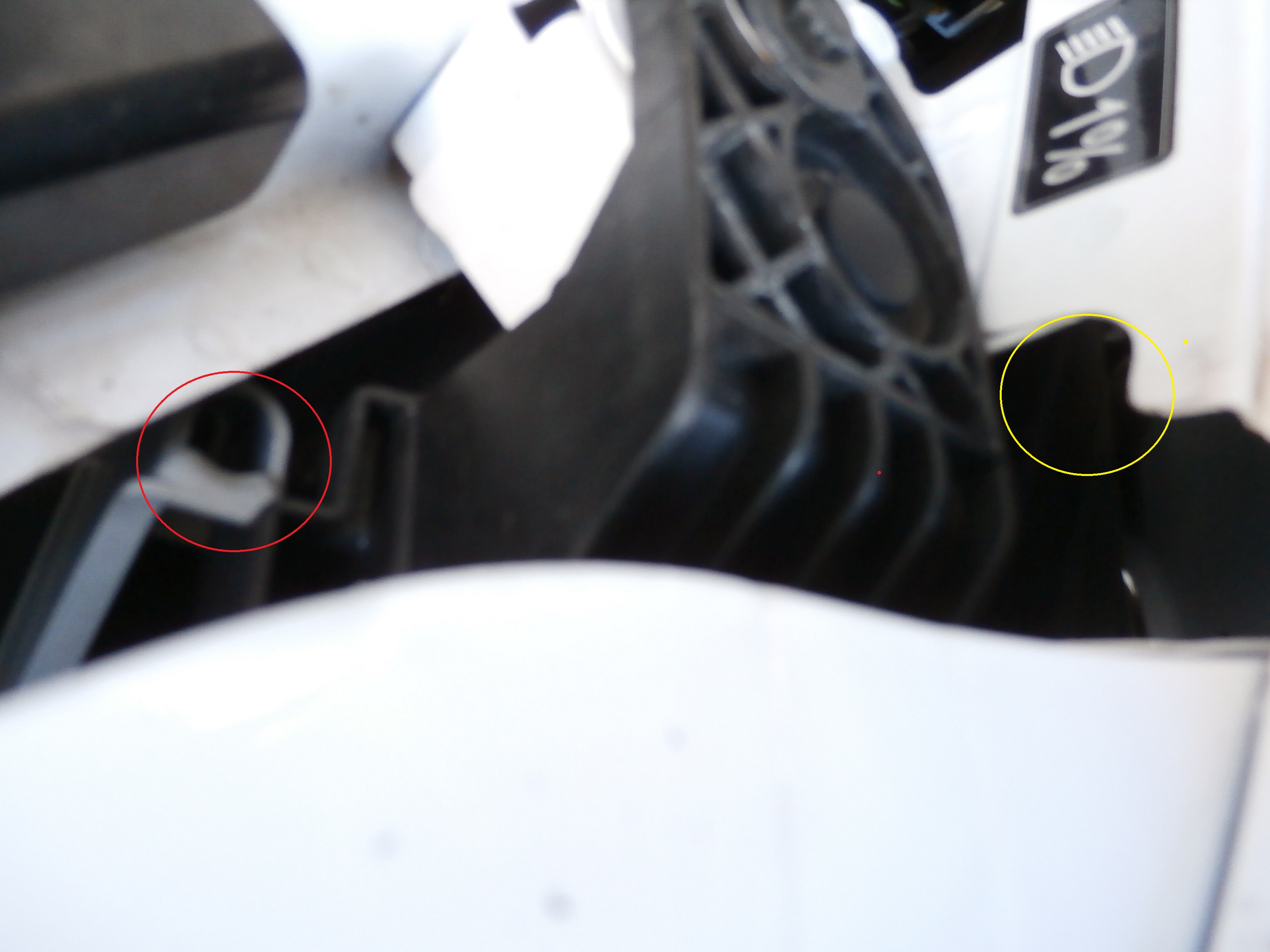

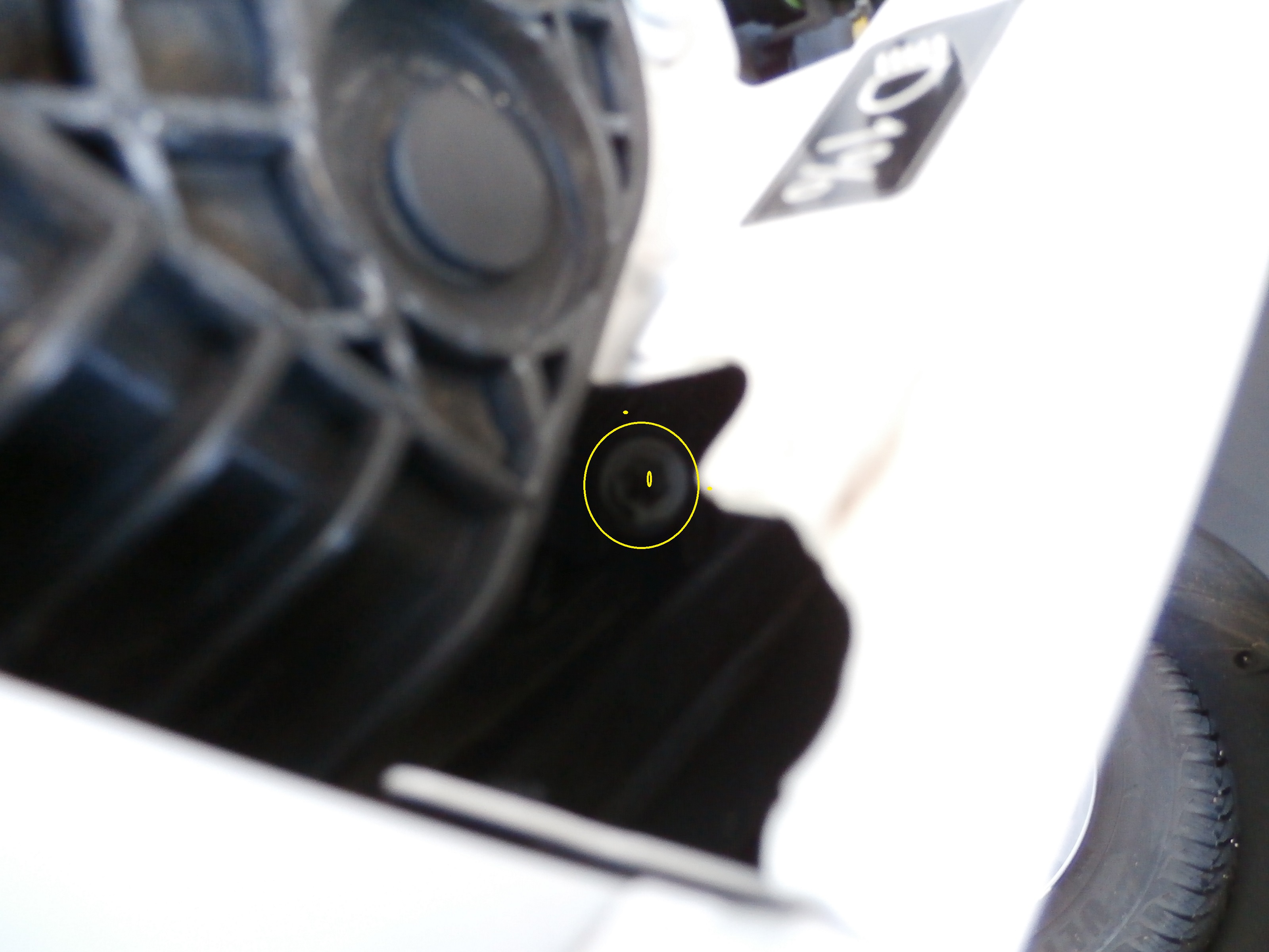

J ai réussi pour les photos :caroule: :fou: !!! différent ici qu ailleurs !
Donc en jaune le réglage latéral des feux 6 pans ou cruciform de taille normale
En rouge le règlage horizonthal avec un très long 6 pans qu on fait passer par la bague visible pour guider, pas vu si au fond il y à aussi l emprunte cruci dans le 6 pans !
Chez moi les 2 réglages étaient pas bon ! :(
