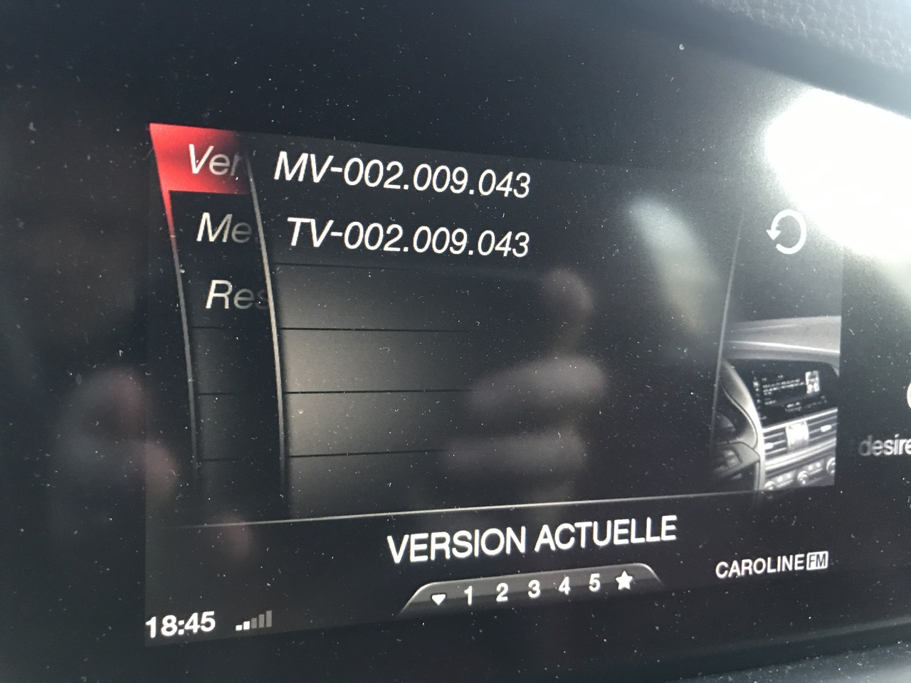

Je viens de regarder à l'instant la version que j'ai sur ma Giulia Sport Edition qui est de Mai 2019.
Moi j'ai la version :
MV-056.000.007
TV-056.000.007

Je viens de regarder à l'instant la version de j'ai sur ma Giulia Sport Edition de Mai 2019.
MV-056-000-007
TV-056.000.007
Est-ce qu'il y à une mise a jour plus récente ? Quelqu'un à essayé la mise à jour sur se lien :
