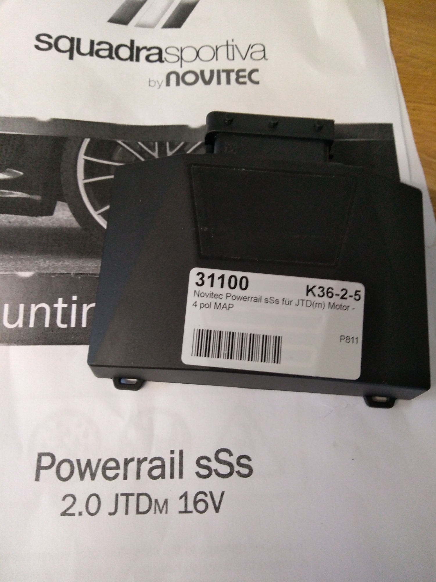

Pour Noêl, je me suis fait un petit plaisir avec ma prime, je me suis cherché le boitier de programmation du préparateur officiel de la marque à savoir Novitec, à la fois pour mon Doblo 105cv et pour ma Giulia 180cv !
Les gains sont les suivant le Doblo passe à 128cv et 338Nm contre 300Nm origine !
La Giulia, elle, passe à 213cv et 500Nm contre 450Nm origine et là c juste fabuleux !
Encore plus d agrément la boite réagis toujours aussi bien le DNA reste en service aussi et sur la neige/glace l eclectronique est stupéfiant de douceur et d éfficacité même en restant en dynamique la conso baisse directe de 0.5 / 0.6 L/100kms !
Le prix est de 475€ pour Giulia (powerail 5) et 429€ pour Doblo (powerail4) avec pour les 2 le module rapide qui permet de repasser en configuration origine sans démonter l installation, qui , au passage se fait en 15/20mn max !
L installation est simple mais il y à 2 connecteurs sur 4 ou le système de clips n est pas top et ou l ont peut inverser le sens (ça m est arrivé) pas de panique, ça ne fait rien mise à part que le véhicule ne démarre pas !
Avant le montage il faut ouvrir le capot fermer le véhicule attendre 10mn puis enlever le moins de la batterie et à nouveau attendre 10mn avant de déconnecter les fiches nécessaire et brancher celle du boitier afin d éviter tout choc electrique au faisceau de la voiture !
A la remise de contacte un check up se fait tout les défaut s affichent, un à un et disparraissent et il faut tourner à droite jusqu en butée puis à gauche pareil pour réinitialiser la DA et c ok !
Il y à également des boitiers Powerail dédiés aux essences !

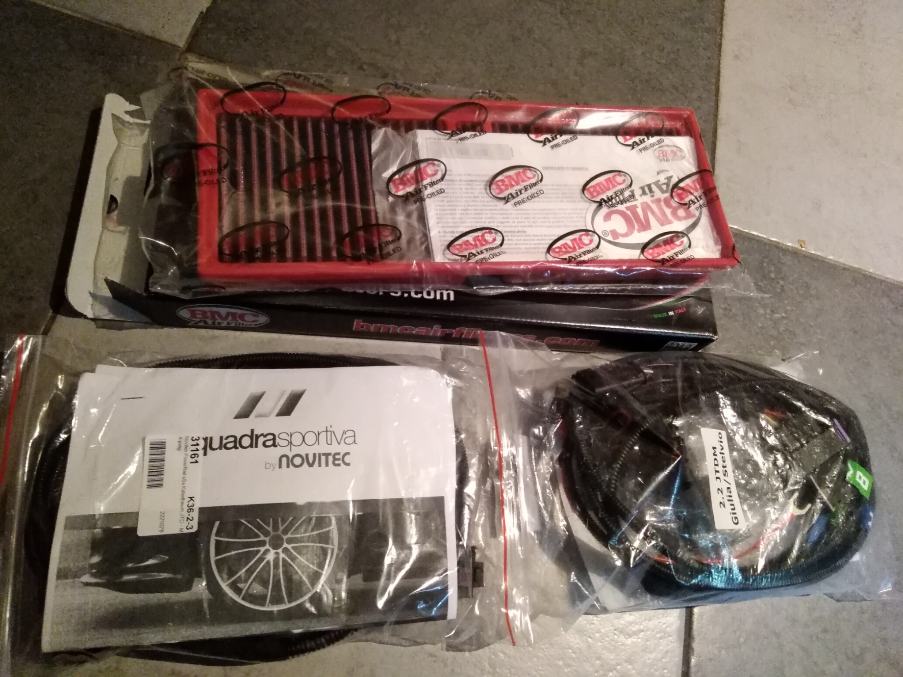

Acheté sur squadra sportiva, eux par contre ne sont pas très commerciale, ni très organiser pour l aide en ligne pour le montage car ils utilisent des traducteurs et du coup , ont se comprend pas forcément bien !
Je dit pas commerciale car jadis cde de 1200€ pour un kit carrosserie complet novitec pour ma 159, et là une cde de presque 1000€ avec le filtres BMC et pas de port offert même en demandant et insistant par mail !

Voilà une photo !
