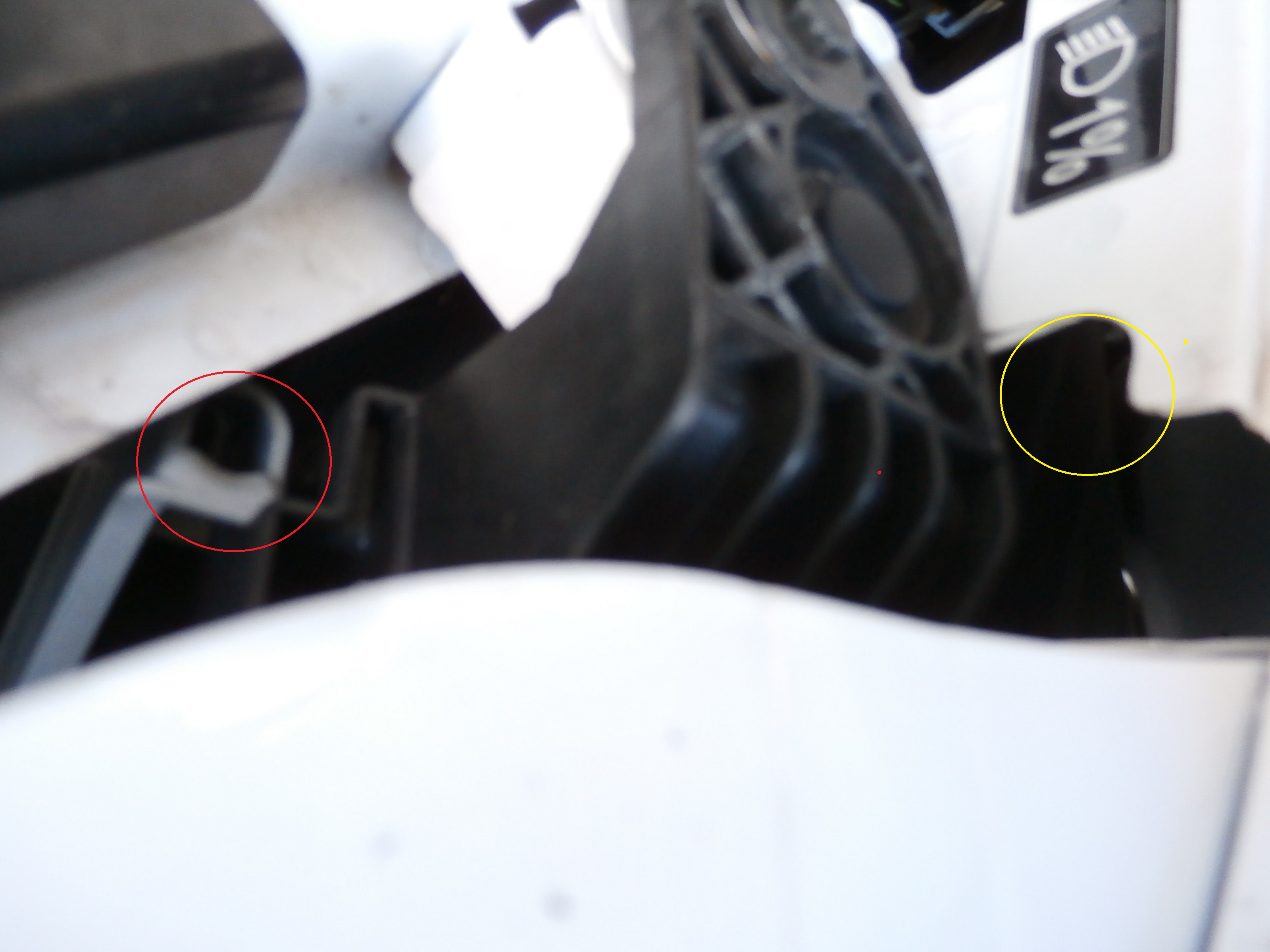

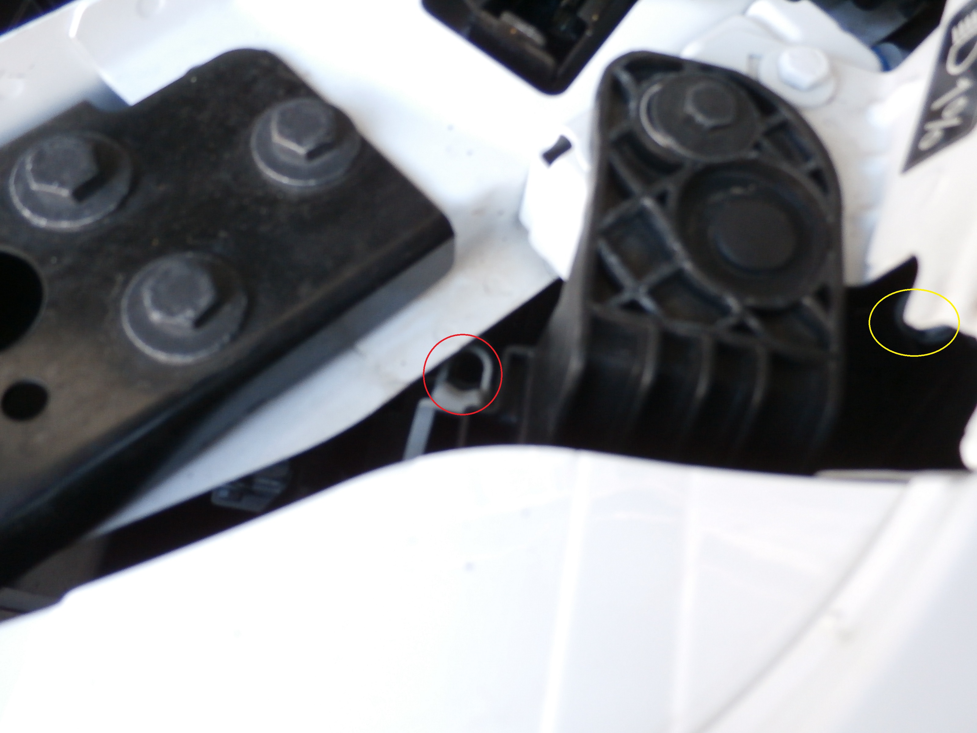

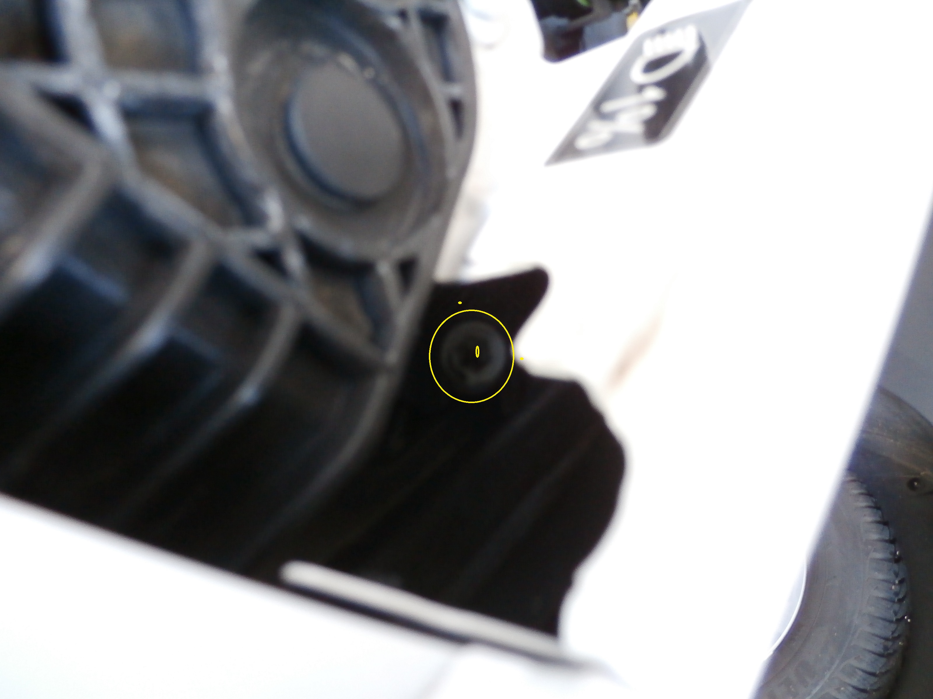

Re: Hauteur des feux de croisement
Message par Ricardo du 67 » jeu. 19 déc. 2019 21:15
Oui il y à toujours un réglage c normale le correcteur d assiette, lui, ne fait que maintenir en fonction des mouvement de caisse
J ai réussi pour les photos :caroule: :fou: !!! différent ici qu ailleurs !
Donc en jaune le réglage latéral des feux 6 pans ou cruciform de taille normale
En rouge le règlage horizonthal avec un très long 6 pans qu on fait passer par la bague visible pour guider, pas vu si au fond il y à aussi l emprunte cruci dans le 6 pans !
Chez moi les 2 réglages étaient pas bon ! :(
